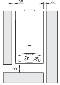

- Для доступа к водонагревателю при техническом обслуживании необходимо оставить вокруг водонагревателя свободное пространство, как показано на рис. 3.

- На рис. 4 приведены установочные размеры для крепления водонагревателя к стене.
Установочные размеры для крепления водонагревателя к стене
Размеры SIG-2 11p
Модель
SIG-2 11p
C
244 мм
E
650 мм
F
150 мм
