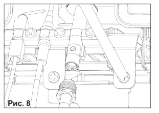

2. Замена форсунок на основной горелке
- открутить винты крепления запальной горелки (рис. 8);

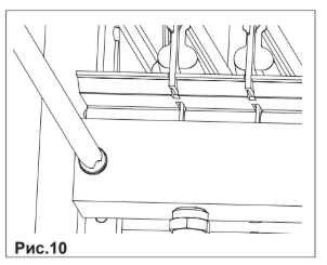

- открутить винты крепления диффузора (рис. 10)
- снять диффузор;
- открутить установленные форсунки и заменить их на другие из комплекта перевода на другой тип газа.

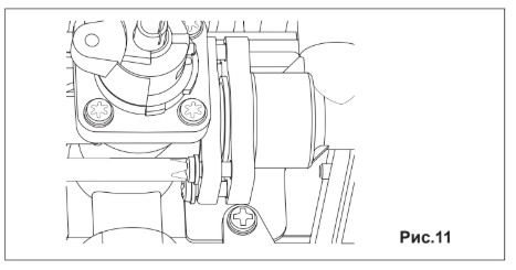

3. Замена регулирующего клапана
- ослабить крепежную гайку на входе холодной воды в теплообменник;
- открутить 4 винта (В) на газовом клапане (рис. 11);
- отсоединить провода микровыключателя;
- разделить блок гидравлический клапан/газовый клапан;

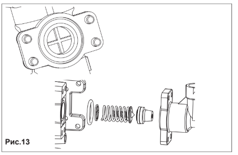

- извлечь большую пружину и блок регулирующий клапан/ маленькая пружина (рис. 12);
- заменить регулирующий клапан на другой из комплекта перевода на другой тип газа;
- вставить клапан и большую пружину, следя за тем, чтобы вращающийся диск направляющей пружины был правильно установлен (рис. 13);
