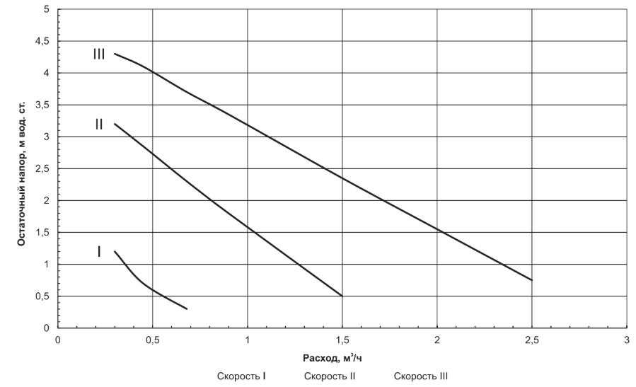

Рис. 19 Напорные характеристики циркуляционного насоса 20/60
