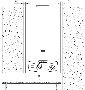

- Водонагреватель следует устанавливать на стене в непосредственной близости от дымоотводящего канала.
- Для доступа к водонагревателю при техническом обслуживании необходимо оставить вокруг водонагревателя свободное пространство, как показано на рис. 3.

- Приток воздуха к водонагревателю должен быть свободным. Поэтому запрещается установка водонагревателя в плотно закрывающиеся шкафы или стенные ниши.
- Не следует располагать водонагреватель над кухонной плитой или иным кухонным устройством. (образующиеся при готовке пары жира, оседая на водонагревателе, ухудшают его работу).
- Если стены чувствительны к воздействию тепла (например, деревянные), их необходимо защитить соответствующей теплоизоляцией.

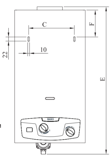

- На рис. 4 приведены установочные размеры для крепления водонагревателя к стене.
Установочные размеры для крепления водонагревателя к стене
Размеры SIG-2 11i
Модель
SIG-2 11i
C
244 мм
E
650 мм
F
150 мм
Размеры SIG-2 14i
Модель
SIG-2 14i
C
274 мм
E
685 мм
F
155 мм
