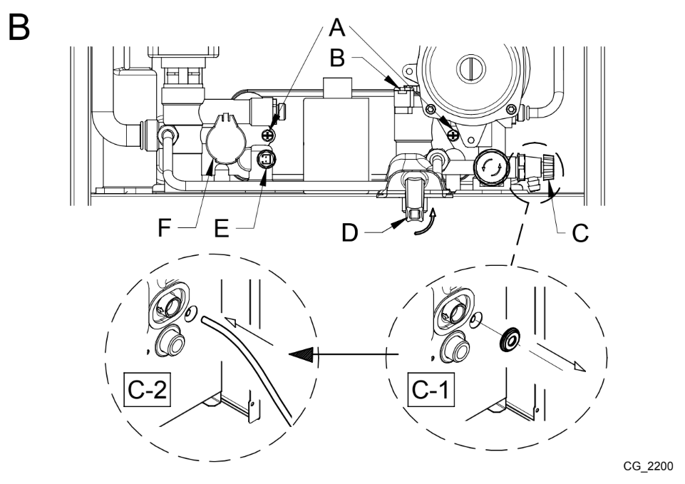

Гидравлический узел
В регионах, где жесткость воды выше значения 20 °F (1o F = 10 мг карбоната кальция на 1 литр воды), рекомендуем установить полифосфатный дозатор или сходный умягчитель воды, который соответствует действующим нормам.
Гидравлический узел
ОБОЗНАЧЕНИЯ НА РИСУНКЕ - "SECTION" E
А
Винт крепления теплообменника ГВС
В
Датчик приоритета ГВС с фильтром
С
Кран слива воды из котла / системы (C-1 и C-2: доступ к крану C - снизу котла)
D
Кран заполнения котла / системы
E
Датчик температуры горячей воды
F
Датчик давления воды в контуре отопления
