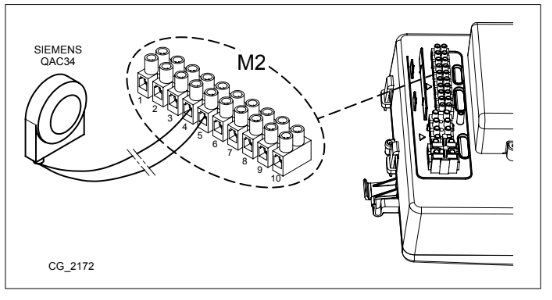

ДАТЧИК УЛИЧНОЙ ТЕМПЕРАТУРЫ
Подключение датчика выполняется в соответствии с приведенным рядом рисунком (клеммы 4-5) и с инструкциями к датчику.
Датчик уличной температуры

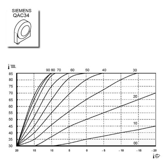

УСТАНОВКА КЛИМАТИЧЕСКОЙ КРИВОЙ "Kt"
Когда к котлу подключен датчик уличной температуры, электронная плата регулирует температуру воды на подаче в зависимости от заданного коэффициента Kt. При помощи кнопок image.pngвыберите нужную кривую (от 00 до 90), используя график, приведенный в приложении SECTION E.
График
ОБОЗНАЧЕНИЯ НА ГРАФИКЕ - "SECTION" E
Температура подачи
Уличная температура
