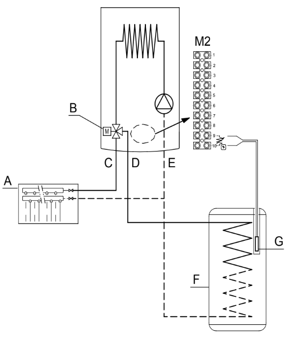

ВНЕШНИЙ БОЙЛЕР
Котел снабжен всеми электрическими компонентами, необходимыми для подключения внешнего бойлера. Схема гидравлического подключения бойлера приведена на рисунке в приложении "SECTION" F. Подсоедините датчик приоритета ГВС к клеммам 9-10 клеммной колодки M2. Чувствительный элемент датчика вставляется в специальную гильзу, расположенную внутри бойлера. Убедитесь, что мощность теплообмена на змеевике бойлера соответствует мощности котла. Температура горячей бытовой воды ( 35°C... 60°C) устанавливается с помощью кнопок image.png.
ВАЖНО: установите параметр P03 = 05, как описано в главе 14.
