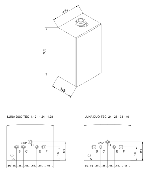

Размеры котла
Размеры котла и расположение гидравлических соединений приведены на рисунке.
Размеры котла
Размеры котла
A
Слив конденсата
D
Вход ГАЗА
B
Подача воды в систему отопления
E
Вход холодной воды для системы ГВС / Заполнение системы
C
Подача горячей воды в систему ГВС (G1/2”) / бойлера (G3/4”)
F
Возврат воды из системы отопления
