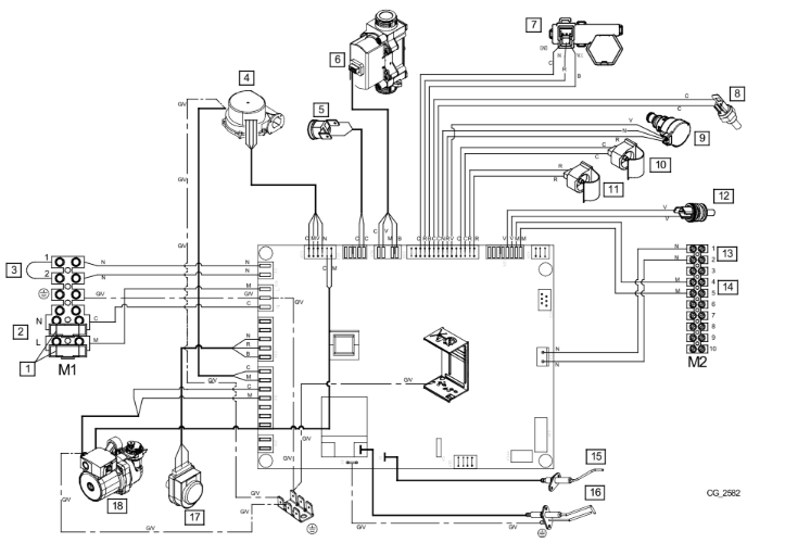

ЭЛЕКТРОСХЕМА LUNA DUO-TEC 24 - 28 - 33 - 40
1 - Предохранители
С - Голубой
2 - Электропитание 230 В
M - Коричневый
3 - Комнатный термостат (ТА)
N - Черный
4 - Вентилятор
R - Красный
5 - Предохранительный термостат
G/V - Желтый/зеленый
6 - Газовый клапан
V - Зеленый
7 - Датчик приоритета ГВС
B - Белый
8 - Датчик температуры отходящих газов
G - Серый
9 - Датчик давления
Y - Желтый
10 - Датчик температуры возврата отопления
P - Фиолетовый
11 - Датчик температуры подачи отопления
12 - Датчик температуры горячей воды
13 - Подсоединение аксессуаров
14 - Уличный датчик температуры
15 - Электрод детектор пламени
16 - Электрод розжига
17 - Трехходовой клапан с сервоприводом
18 - Насос

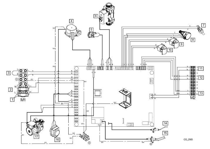

ЭЛЕКТРОСХЕМА LUNA DUO-TEC 1.12 - 1.24 - 1.28
1 - Предохранители
С - Голубой
M - Коричневый
N - Черный
4 - Вентилятор
R - Красный
6 - Газовый клапан
V - Зеленый
7 - Датчик температуры отходящих газов
B - Белый
8 - Датчик давления
G - Серый
9 - Датчик температуры возврата отопления
Y - Желтый
10 - Датчик температуры подачи отопления
P - Фиолетовый
11 - Подсоединение аксессуаров
12 - Уличный датчик температуры
13 - Датчик температуры бойлера горячей воды
14 - Электрод детектор пламени
15 - Электрод розжига
16 - Трехходовой клапан с сервоприводом
17 - Насос

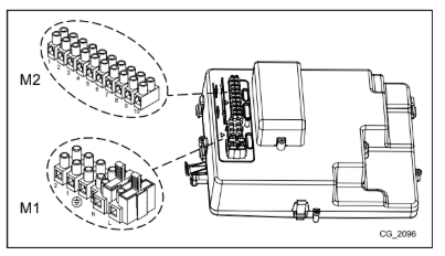

КЛЕММНАЯ КОЛОДКА M1
(L) = Фаза (коричневый)
(N) = Нейтраль (голубой).
image.png= Заземление (желто-зеленый).
(1) (2) = контакт для комнатного термостата.
Необходимо поставить перемычку между клеммами 1-2 клеммной колодки M1 котла в случае, когда не используется комнатный термостат или когда не подсоединен пульт дистанционного управления, поставляемый как дополнительный аксессуар.
КЛЕММНИК M2
Клеммы 1 - 2: подсоединение пульта дистанционного управления (низковольтного), поставляемого по запросу.
Клеммы 4 - 5 (общее): подключение датчика уличной температуры (поставляется по запросу).
Клеммы 3-6-7-8: не используются.
Клеммы 9-10: подключение датчика бойлера горячей воды.
Клеммная колодка М1 и клеммник М2
