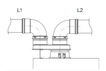

Допустимая длина
L
(L1 L2) max = 80 м - Ø 80 мм
L1 max = 15 м
