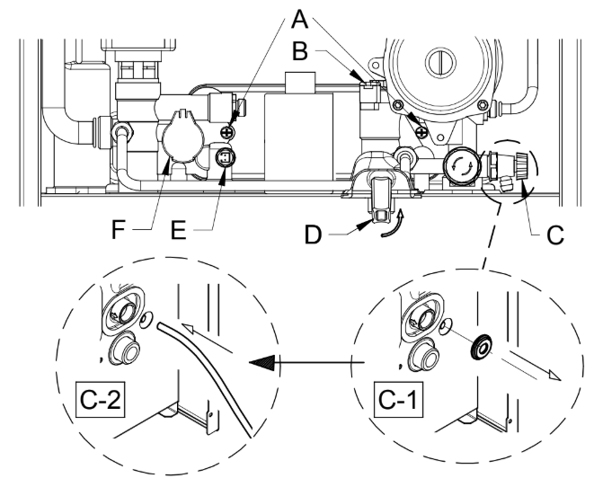

Гидравлический узел
В регионах, где жесткость воды выше значения 20 °F (1o F = 10 мг карбоната кальция на 1 литр воды), рекомендуем установить на входе холодной воды полифосфатный дозатор или сходный умягчитель воды, который соответствует действующим нормам.
Гидравлический узел
A - Винт крепления теплообменника ГВС
B - Датчик приоритета ГВС с фильтром
C - Кран слива воды из котла / системы (C-1 и C-2: доступ к крану C - снизу котла)
D - Кран заполнения котла / системы
E - Датчик температуры горячей воды
F - Датчик давления воды в контуре отопления
