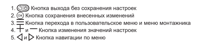

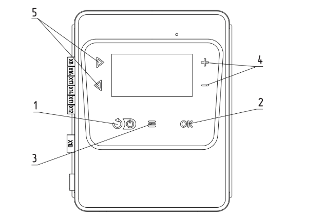

7.1. Функциональные клавиши контроллера
Рис.14 Внешний вид контролера «X-line 100E»

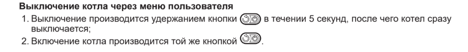

7.2. Включение/выключение котла
Внимание! При выключении котла данным способом, котел продолжает находиться под напряжением.
При выключении котла происходят следующие действия
• поочередно отключаются ступени мощности;
• экран котла отключается для сохранения ресурса;
• мощность котла устанавливается на значение «0»;
• отключается насос через время задержки отключения циркуляционного насоса;
• отключается переключающий трехходовой клапан приоритета бойлера ГВС;
• загорится пиктограмма OFF.
