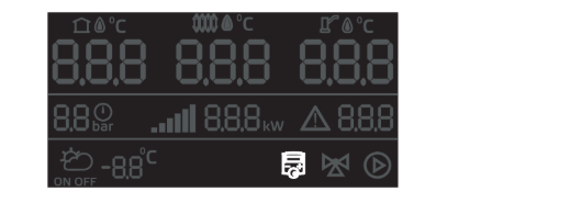

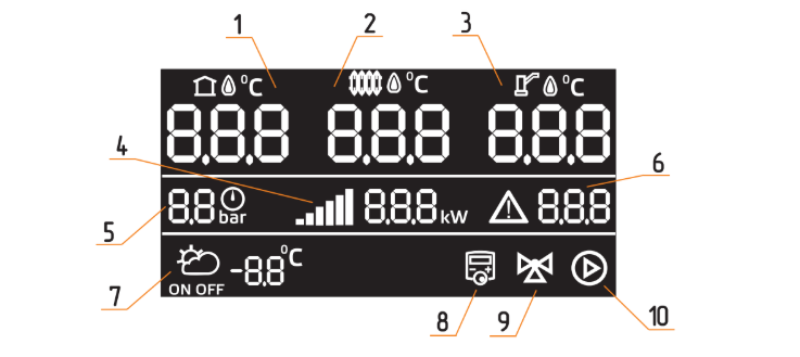

8.1. Навигация по меню пользователя
Рис.15 Дисплей контроллера «X-line 100E»
1. Фактическая температура воздуха в помещении.
2. Фактическая температура теплоносителя.
3. Фактическая температура ГВС.
4. Фактическая мощность и активные ступени котла.
5. Давление в котле.
6. Ошибки и предупреждения.
7. Погодозависимое управление и температура воздуха на улице.
8. Термостат.
9. Клапан приоритета бойлера ГВС.
10.Циркуляционный насос.

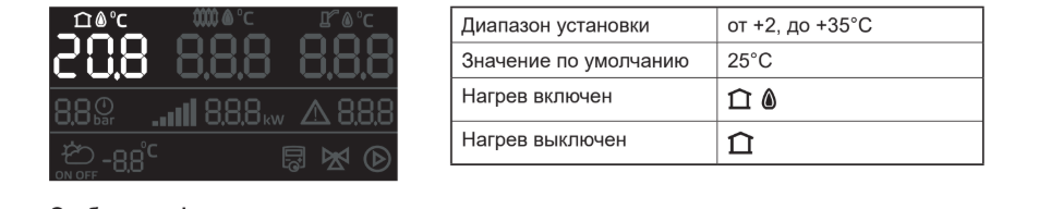

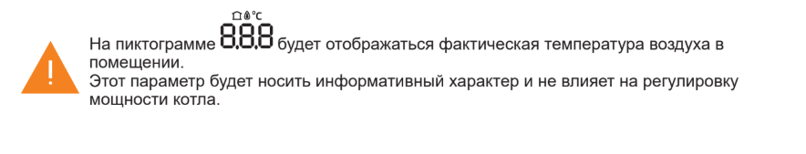

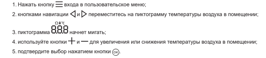

8.2. Температура воздуха в помещении
Отображает фактическую температуру воздуха в помещении
Изменение установленной температуры воздуха в помещении
При достижении фактической температуры воздуха в помещении до установленного значения
• отключается нагрев;
• отключается насос через время задержки отключения циркуляционного насоса.
Имеются дополнительные настройки в меню монтажника
• установка зоны нечувствительности датчика температуры в помещении;
• коррекция датчика температуры воздуха в помещении.

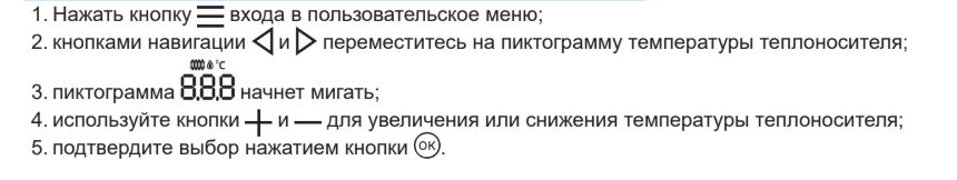

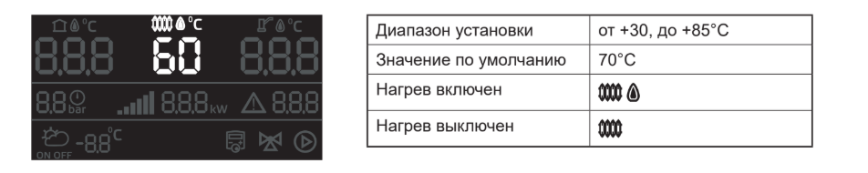

8.4. Температура теплоносителя в котле
Отображает фактическую температуру теплоносителя в котле
Для изменения установленной температуры теплоносителя
• установка максимальной и минимальной разрешенной температуры теплоносителя;
• установка минимальной температуры теплоносителя при которой происходит оповещение;
• коррекция датчика температуры теплоносителя.

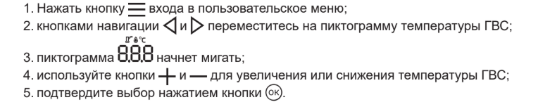

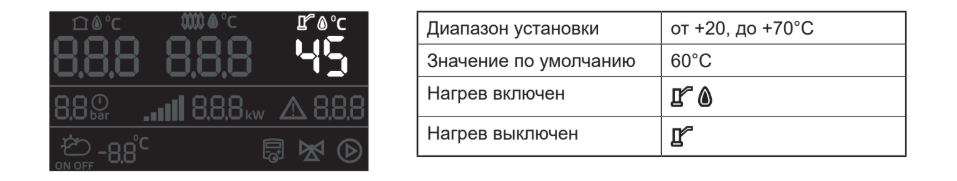

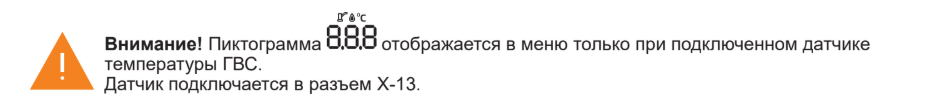

8.6. Температура ГВС
Отображает фактическую температуру ГВС
Для изменения установленной температуры ГВС
При снижении температуры ГВС ниже 20°С:
1. Загорится пиктограмма OFF;
2. прозвучит звуковой сигнал;
3. котел перейдет в режим работы «отопление».
• установка максимальной температуры ГВС;
• активация режима «Антилегионелла»;
• коррекция датчика.
Имеются дополнительные настройки в меню сервисного инженера
• настройка температуры, времени и периода режима «Антилегионелла».
Функция гарантированный нагрев ГВС запускается при нагреве контура ГВС.
На время нагрева контура ГВС установленная температура теплоносителя котла всегда будет выше установленной температуры ГВС не менее чем на 15°С.

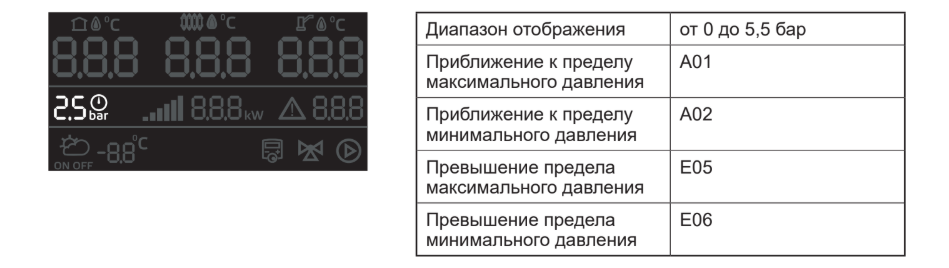

8.7. Датчик давления теплоносителя
Отображает фактическое давление теплоносителя в системе
При приближении к пределу установленного давления
• загорятся предупреждения А01 или А02;
Индикация
При превышении предела установленного давления
• загорятся предупреждения Е05 или Е06;
Индикация
• установка пределов;
• отключение датчика давления.
Работа котла с отключенным датчиком давления может привести к выходу из строя,
Следите за уровнем давления теплоносителя в котле.
Если на дисплее не горит знак пиктограмма bar защита котла по верхнему и нижнему уровню давления отключена.

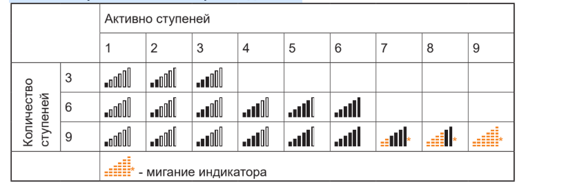

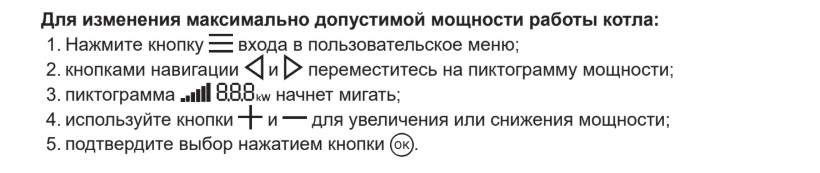

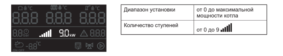

8.8. Максимально допустимая мощность работы котла
Отображает фактическое значение мощности котла и количество активных ступеней
При снижении установки мощности котла до OFF, котел переходит в режим «Антиразморозка» без включения нагрева.
Логика отображения на пиктограмме дисплея
• ограничение мощности котла;
• точность регулирования температуры теплоносителя;
• задержка включения ТЭН.
Для регулирования мощности используется PID регулирование.
PID регулирование позволяет быстрее достигать заданного значения температуры теплоносителя в котле.
Чтобы исключить слишком частое включение/выключение нагревателей скорость реакции PID регулятора ограничивается. В связи с этим возможны незначительные отклонения от заданной температуры теплоносителя.

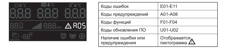

8.9. Индикация ошибок и предупреждений
Пример отображения: Е01 - Критический перегрев теплоносителя. Аварийное отключение.
Журналы ошибок и предупреждений ведут запись на 10 позиций.
Расшифровка всех кодов ошибок, предупреждений и функций представлены в главе 10.

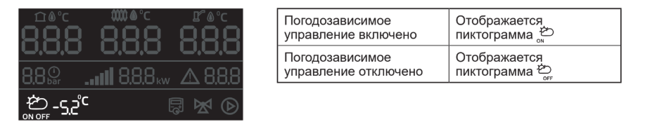

8.10. Статус погодозависимого управления и температуры воздуха на улице
Отображает статус функции «Погодозависимое управление» и фактическую температуру на улице.
При активации функции котел регулирует температуру теплоносителя в зависимости от изменения температуры на улице.

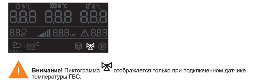

8.12. Статус трехходового клапана приоритета бойлера ГВС
Отображается статус подключения трехходового клапана приоритета бойлера ГВС
Клапан приоритета бойлера ГВС – это 3-х ходовой клапан, предназначенный для полного перенаправления (переключения) входящего в него потока теплоносителя в один из двух контуров: «контур отопления (ЦО)» или в контур «ГВС».
При активированной функций во время переключения контура пиктограмма загорается.

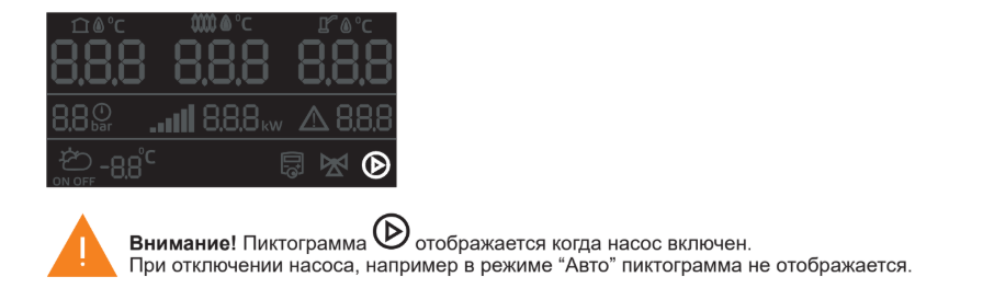

8.13. Статус работы циркуляционного насоса
Отображает статус работы циркуляционного насоса.
Когда горит индикация, циркуляционный насос работает.
