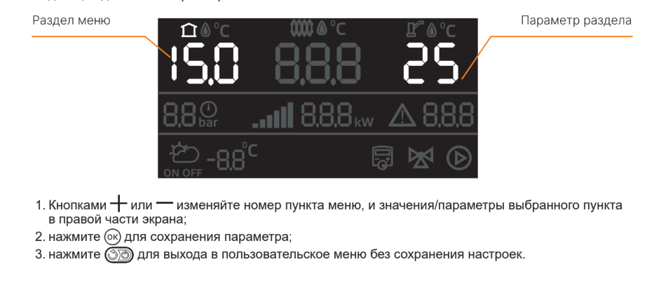

15.1. Вход в меню сервисного инженера
15.2. Навигация в меню сервисного инженера
Индикация дисплея контроллера

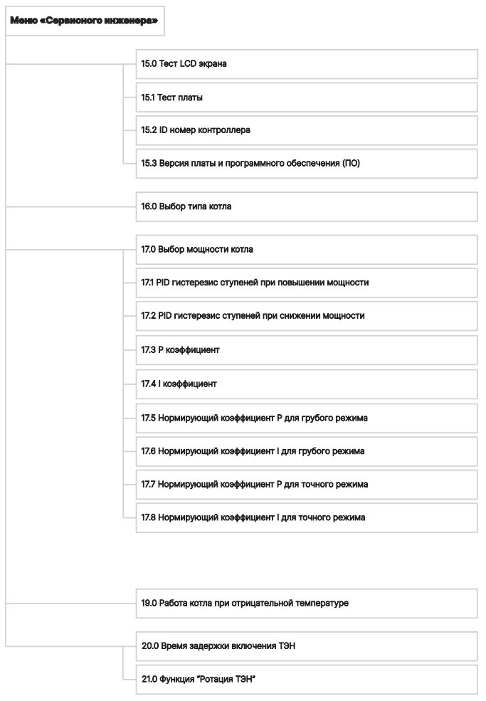

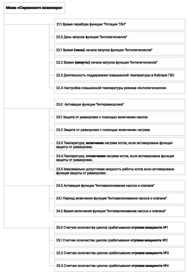

15.3. Блок-схема меню сервисного инженера

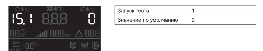

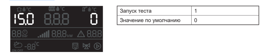

15.4. Тесты контроллера
Тест LCD экрана
Для запуска теста LCD экрана
1. Кнопками и - установите значение параметра на 1;
2. нажмите на кнопку OK
Тест платы
Для запуска теста LCD платы

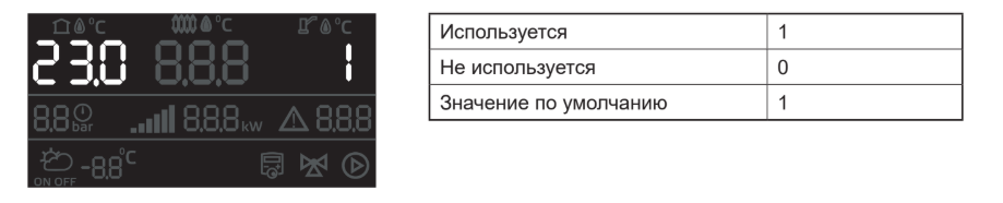

15.5. Информация о версионировании

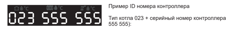

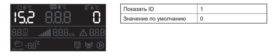

ID номер контроллера
Для отображения ID номера контроллера

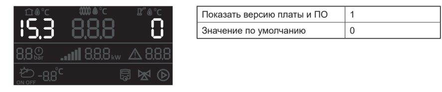

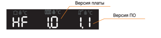

Версия платы и программного обеспечения (ПО)
Для отображения версии платы и ПО
Пример версии платы и ПО:

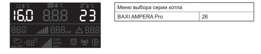

15.6. Выбор типа котла

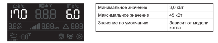

15.7. Выбор мощности котла
Если значение установлено на 0 при включении котла произойдет автоматический переход в п.16.0 «выбор типа котла»
После выбора типа котла произойдет автоматический переход в п.17.0 для выбора мощности котла
Внимание! Это обязательная операция при замене контроллера в котле. Если эту настройку не провести, котел не будет работать.

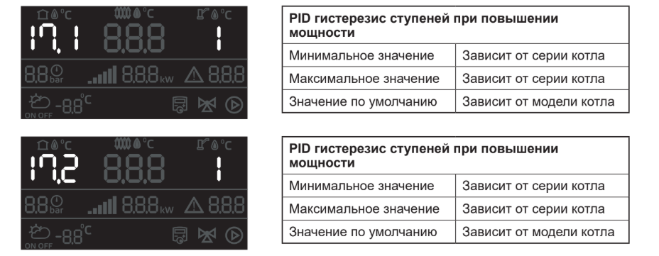

15.8. Настройка PID регулирования
PID гистерезис ступеней при изменении мощности
Меню настройки точек мощности включения и выключения ступеней при росте и снижении мощности работы котла.
Внимание! Гистерезисы должны иметь такие значения, чтобы результирующие включения нижней ступени и отключения верхней не пересекались между собой.

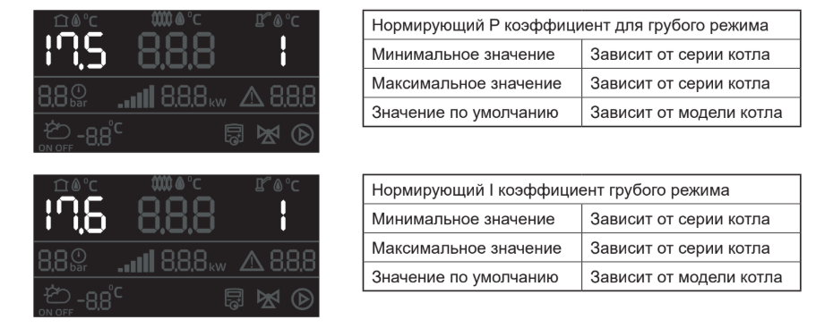

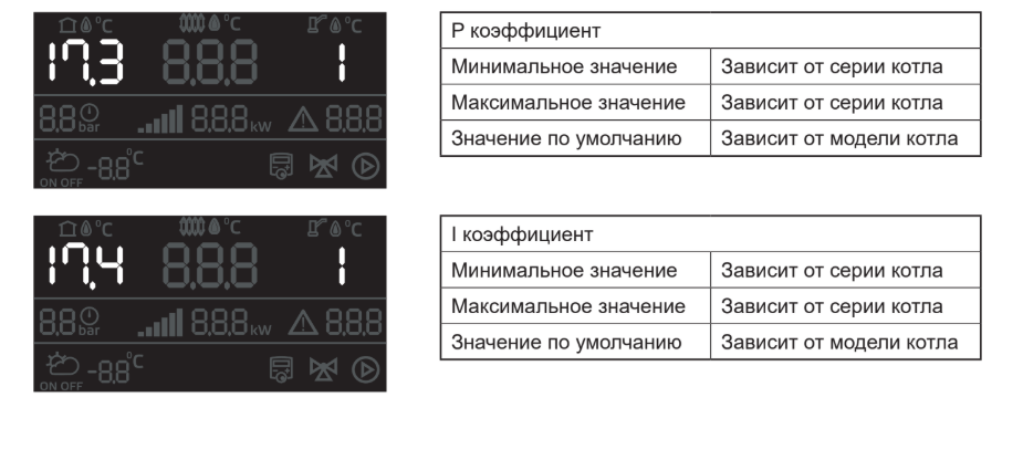

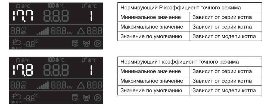

Коэффициенты P и I
Нормирующие коэффициенты P и I для грубого режима
Нормирующие коэффициенты P и I для точного режима
Внимание! Изменение коэффициентов может привести к аварийной работе котла, быстрому выходу из строя реле и тактованию.

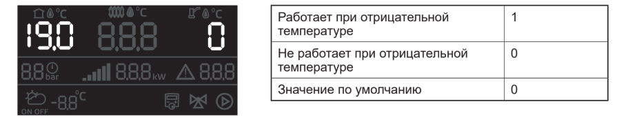

15.9. Работа котла при отрицательной температуре
Позволяет запустить котел при отрицательных показаниях датчика температуры теплоносителя.
Внимание! Запуск котла при отрицательной температуре теплоносителя может привести к выходу из строя котла или вашей системы отопления.

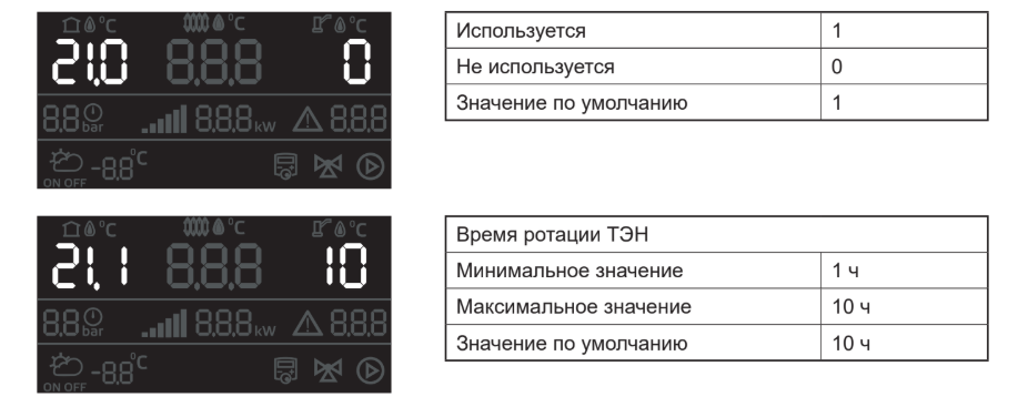

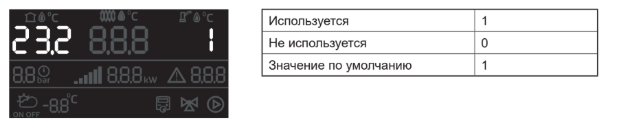

Функция «Ротация ТЭН»
Функция «Ротация ТЭН» предназначена для обеспечения равномерной наработки нагревательных элементов (блоков ТЭН).
При активации функции «Ротация ТЭН» контроллер считает наработку каждого нагревательного элемента и выравнивает ее, включая в работу нагревательные элементы, которые меньше всего находились в работе.
Функция доступна для всех мощностей модельного ряда BAXI Ampera Pro.

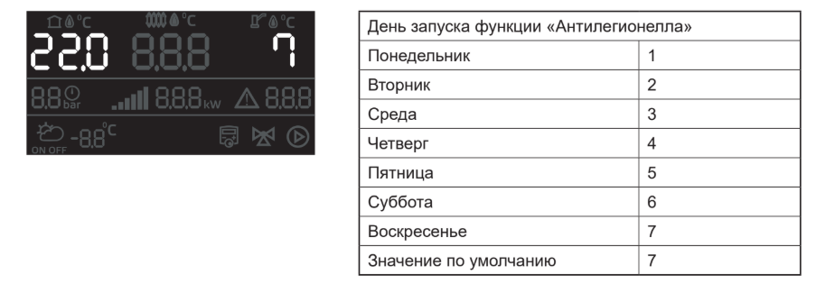

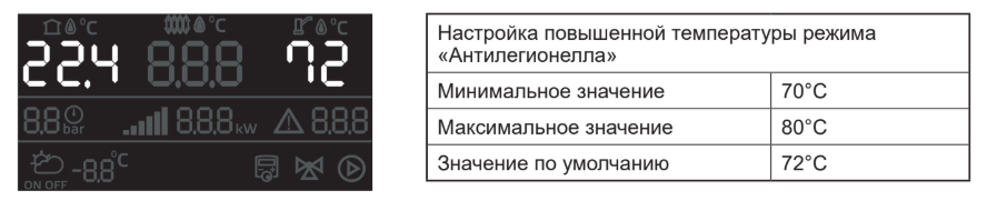

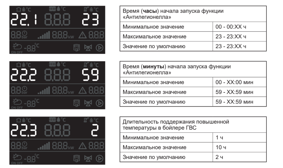

15.11. Настройка работы функции «Антилегионелла»
Функция предназначена для периодического принудительного нагрева бойлера ГВС до 72°С, с целью обеззараживания бака от вредных бактерий.
По умолчанию: нагрев бойлера ГВС до 72°С осуществляется еженедельно с воскресенья 23:59 до понедельника 01:59.

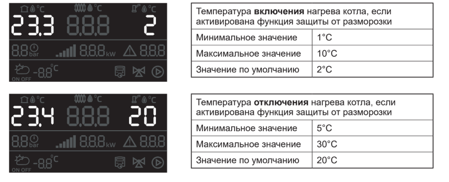

15.12. Функция “Антиразморозка”

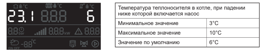

Защита от разморозки с помощью включения насоса
Гистерезис работы насосов 2 градуса.
При падении температуры теплоносителя в котле ниже 6°С, включает циркуляционный насос котла.
Защита от разморозки с помощью включения нагрева
• При падении температуры теплоносителя в котле ниже 2°С включает нагрев теплоносителя и циркуляционный насос котла;
• Нагрев теплоносителя происходит до достижения температуры 20 °С;
• Нагрев отключится через 10 минут после достижения температуры отключения нагрева;
• Нагрев происходит на мощности ~30% от номинальной.
Время работы в установленной температуре - 10 минут.
Далее, нагрев отключается и включится вновь после снижения температуры теплоносителя до значения, заданного в п.23.3

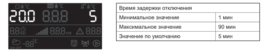

После достижения температуры 20°С отключается нагрев теплоносителя и циркуляционный насос через время отключения задержки.

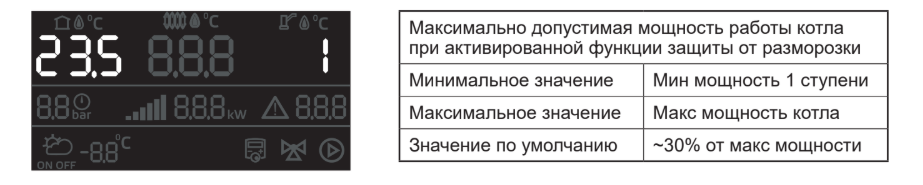

Максимально допустимая мощность работы котла при активированной функции защиты от разморозки

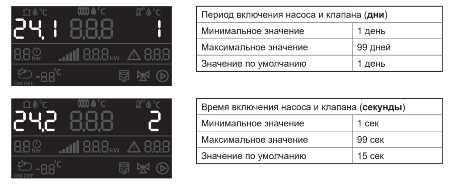

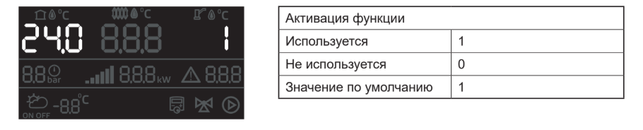

15.13. Функция «Антизаклинивание насоса и клапана ГВС»
Функция предназначена для снижения вероятности заклинивания циркуляционного насоса и клапана в результате длительных простоев в летний период.
Раз в сутки запускается циркуляционный насос на 15 секунд и производит разовое переключение клапана.
Функция активируется если мощность котла установлена на 0.
Период и время включения функции «Антизаклинивание насоса и клапана ГВС»

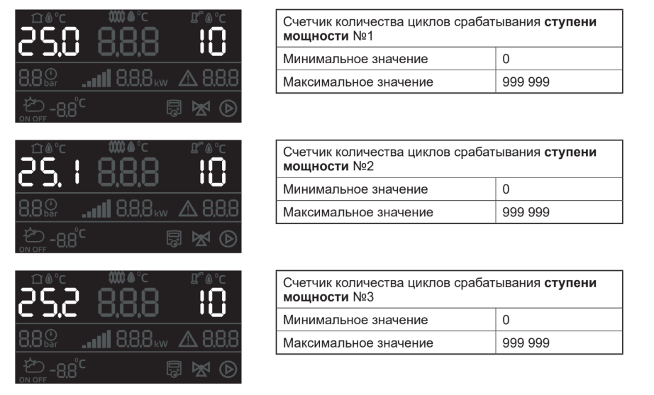

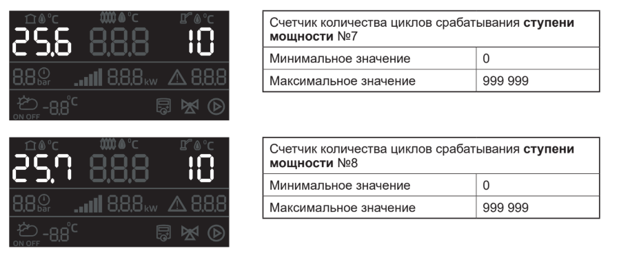

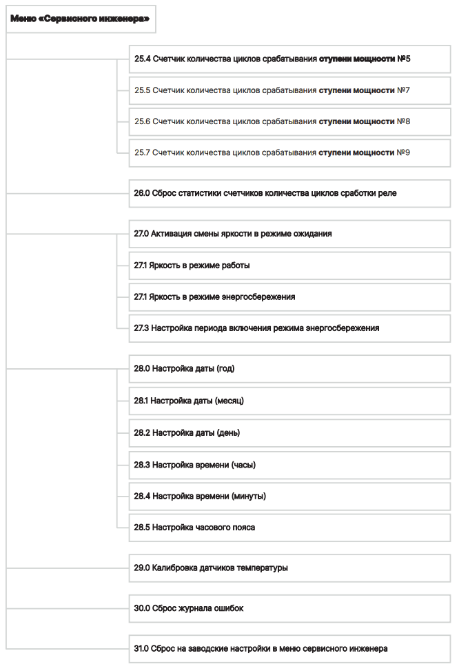

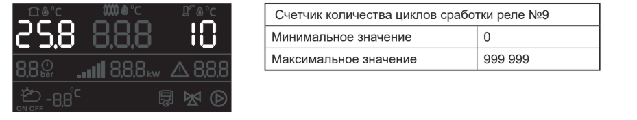

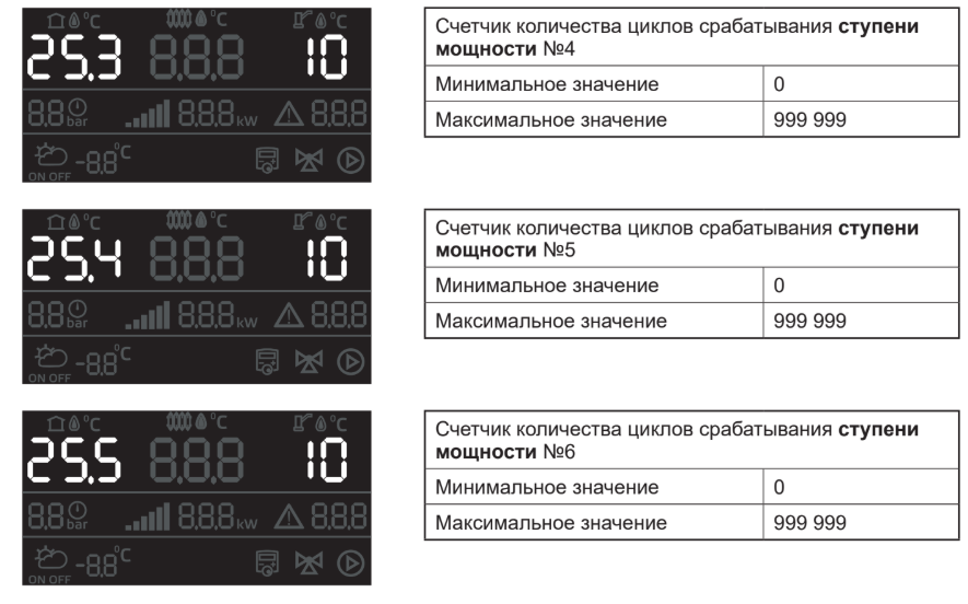

15.14. Счетчики циклов срабатывания ступеней мощности
При достижении 150 000 циклов рекомендуется заменить блок реле.
В зависимости от типа котла, в ступени мощности используется от 1 до 3 реле

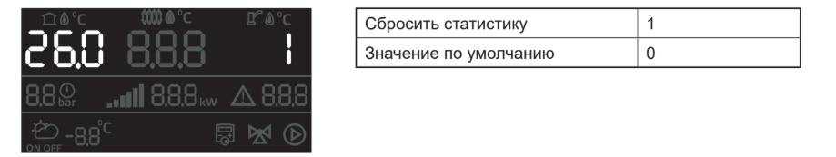

15.15. Сброс статистики счетчиков количества циклов сработки реле
Для активации сброса статистики
1. Кнопками и _ установите значение параметра на 1;
2. Нажмите на кнопку OK.

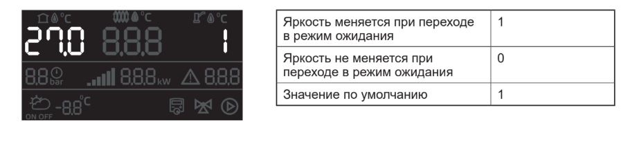

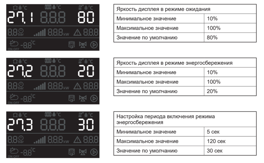

15.16. Настройка яркости LCD дисплея
Выбор яркости дисплея во время работы пользователя с контроллером.

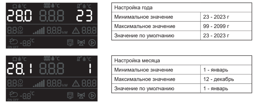

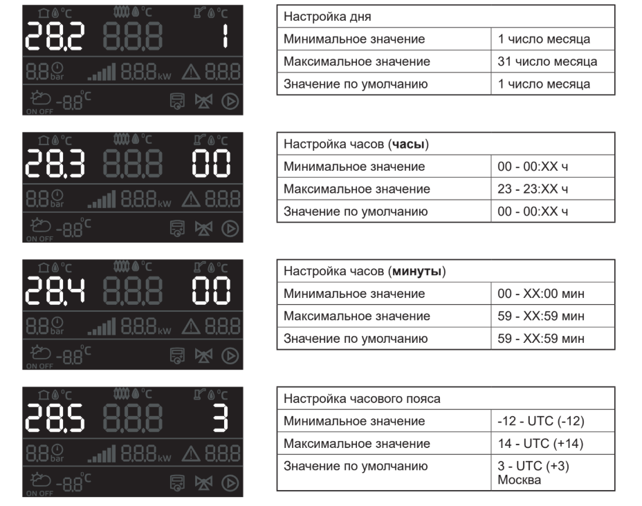

15.17. Настройка даты, времени и часового пояса
После замены батарейки блока управления необходимо настроить дату и время, иначе отсчет времени начинается с базовых значений по умолчанию.
Настройка даты и время требуется для работы таких функций как:
1. антилегионелла;
2. встроенный термостат.

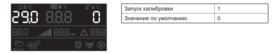

15.18. Калибровка датчиков температуры
Для запуска калибровки
Внимание! Для калибровки используются эталонные датчики.
Категорически запрещается использовать данную функцию без наличия эталонных датчиков. Может привести к неисправной работе котла.

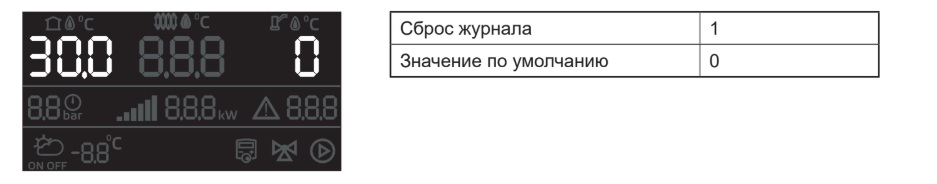

15.19. Сброс журнала ошибок
Для сброса журнала
После устранения неисправностей можно воспользоваться сбросом журнала.

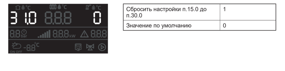

15.20. Сброс настроек меню сервисного инженера до заводских значений
