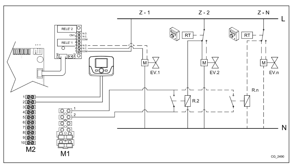

Подсоединение многозональной системы отопления
Для использования этой функции необходимо установить программируемую электронную плату реле (поставляется по запросу).
Схема электрических соединений
Z
Зона (1..n)
EV
Электроклапан зоны
R
Реле
RT
Термостат окружающей среды
К котлу может быть подсоединена многозональная система отопления. В этом случае установленный на стене комнатный модуль (модулируемый термостат) может использоваться для контроля одной из зон, в то время как для контроля остальных зон могут применяться обыкновенные комнатные термостаты.
ПОДСОЕДИНЕНИЕ СИСТЕМЫ ОТОПЛЕНИЯ
  • Подсоедините клапан/насос зоны 1 к клеммам 1 - 3 клеммной колодки платы реле, расположенной внутри панели управления котла.
  • Подсоедините контакт комнатного термостата остальных зон к клеммам 1-2 клеммной колодки M1 (глава "ПОДКЛЮЧЕНИЕ КОМНАТНОГО ТЕРМОСТАТА").
Проверьте, что параметр P04=02. Установите параметр P10 (глава "НАСТРОЙКА ПАРАМЕТРОВ").
