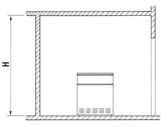

Котлы “Slim HPS” мощностью выше 35 кВт должны быть размещены в техническом помещении по размерам и характеристикам. Согласно действующим правилам и нормативам. Высота помещения котельной должна соответствовать приведенной на Чертеже 3, ее изменения зависят от общей тепловой мощности котла. Минимальное расстояние между стенами помещения и внешними панелями котла (правая, левая и задняя сторона) не может быть менее 0,60 м. Разрешено размещение нескольких аппаратов в одном помещении при условии, что приборы контроля и безопасности легко доступны.
Высота помещения, где устанавливается котлоагрегат
Высота (Н) в зависимости от общей тепловой мощности котла:
– не более 116 кВт: 2,0 м
– от 116 кВт до 350 кВт: 2,30 м
– от 350 кВт до 580 кВт: 2,60 м
– свыше 580 кВт: 2,90 м Чертеж 3
Для свободной циркуляции воздуха в помещении необходимо создать на внешних стенах вентиляционные отверстия общей площадью не менее 3000 см2, а в случае плотности газа более 0.8 – 5000 см2 (расчеты должны соответствовать требованиям пункта 4.1.2 DM).
