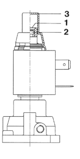

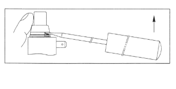

Установка максимального давления
ПЕРЕЧЕНЬ:
1 - Гайка регулировки максимального давления
2 - Винт регулировки минимального давления
3 - Колпачок
Если необходимо внести изменения, ключом 8мм нужно повернуть гайку регулировки максимального давления в направлении по часовой стрелке для повышения давления, в направлении против часовой стрелки для понижения давления.
