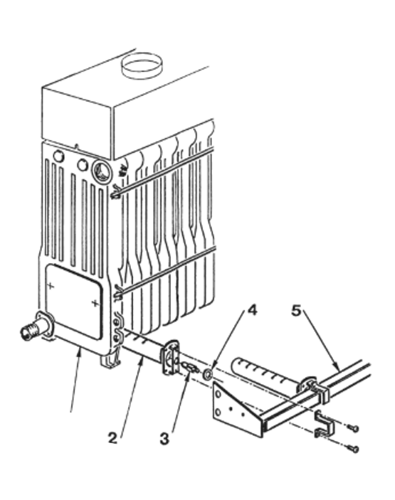

– Специально предназначенной щеткой вертикальным движением убрать возникшие накипеобразования из газоходов теплообменника.
– Снять горелку с коллектораи сильной струей воздуха, направленной во внутрь, прочистить, удалив все загрязнения. Убедиться в том, что поверхность форсунки очищена полностью (Чертеж 13).
– Очистить дно котла от возникшей накипи и установить снятые детали, обращая внимание на прокладки и уплотнения.
