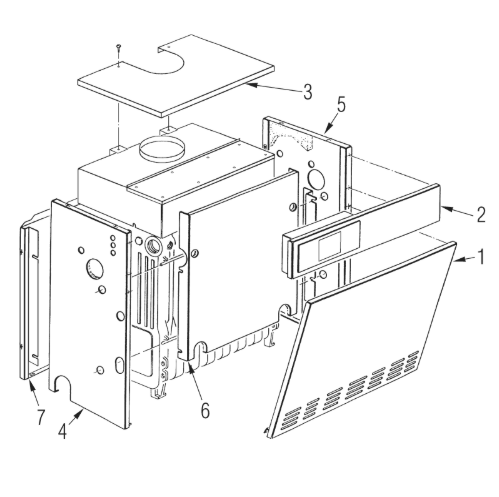

РАЗБОР ВНЕШНЕГО ПОКРЫТИЯ
Для демонтирования котла нужно осуществить следующие операции:
– Снять переднюю панель (1), нажав на уголки.
– Для снятия крышки (3) следует отвинтить два винта, присоединяющих ее к дымоходу.
– Убрать панель контроля (3).
– Снять левую боковую панель (4), отвинтив гайки, которые прикрепляют ее к тягам.
– Та же операция должна быть проведена для снятия правой боковой панели (5).
– Убрать внутреннюю панель (6), потянув ее на себя.
– Отвинтить гайки, удерживающие заднюю панель (7).
Демонтирование котла
