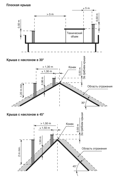

– выступающая часть дымохода должна быть выведена в соблюдении минимальных высот, указанных на Чертеже 4. Вывод должен быть вне так называемой зоны отражения для избежания проблем при растворении в атмосфере продуктов сгорания.
– на трубу нельзя устанавливать механические средства вытяжки;
– в трубах, проходящих через жилые помещения или прислоненных к таковым, должна быть устранена возможность сверхдавления.
Выступающая часть дымохода должна быть выведена в соблюдении минимальных высот
