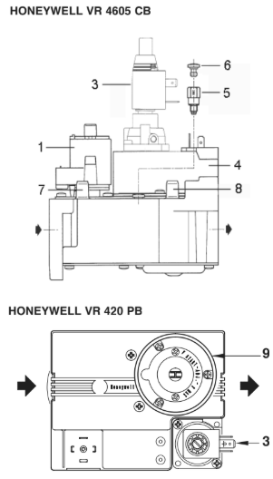

ГАЗОВЫЙ КЛАПАН
В стандартный комплект “Slim HPS” включен газовый клапан HONEYWELL VR 4605 CB (модели “1.80-1.99”) и VR 420 PB (модели “1.110”). В момент первого запуска котла следует провести продувку газовой трубы, используя для этого отбор давления на входе (7 Чертеж 10 – 9 Чертеж 2).
ГАЗОВЫЙ КЛАПАН
ПЕРЕЧЕНЬ:
1 - Катушка EV1
3 - Регулятор давления 3...20 Бар
4 - Катушка EV2
5 - Адаптор GPL
6 - Колпачок
7 - Отвод давления на входе
8 - Отвод давления на выходе
