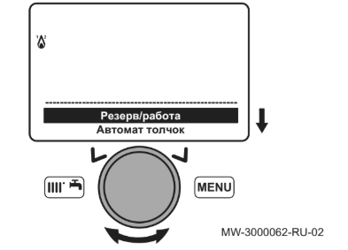

Рис.23
1. Нажать клавишу image.pngдля доступа к меню ярлыков.
2. Выбрать параметр Комф уставка КО1 поворотом кнопки image.png.
3. Для подтверждения нажать кнопку image.png.

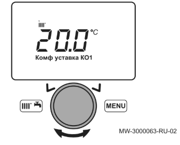

Рис.24
4. Использовать кнопку для изменения заданного значения температурыimage.png.
image.pngМеню ярлыков, Страница 23
5. Для подтверждения нажать кнопку image.png.
Нажать на клавишу MENU для возврата к главному экрану.
