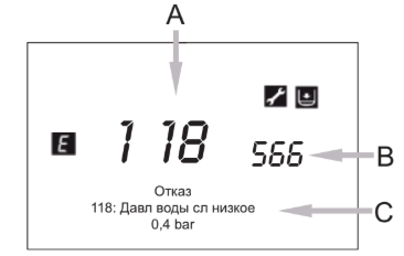

Коды неисправностей
Рис.40 Код неисправности
A Код неисправности
B Вторичный код неисправности
C Описание неисправности
Нажать на клавишу MENU для возврата к главному экрану.
  • Символ image.pngпродолжает отображаться на панели управления.
  • Через минуту, если неисправности не устранена, ее код отображается на панели управления второй раз.
