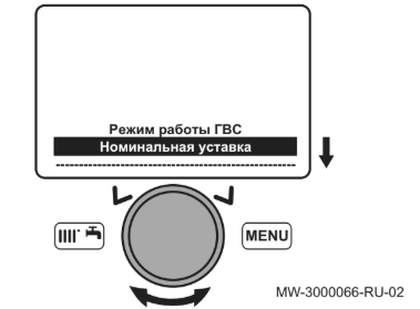

Рис.26
1. Нажать клавишу image.pngдля доступа к меню ярлыков.
2. Выбрать параметр Ном уставка ГВС поворотом кнопкиimage.png .
3. Для подтверждения нажать кнопку image.png.

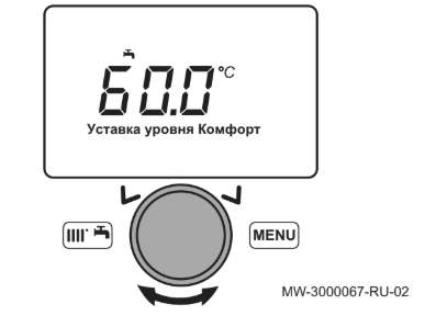

Рис.27
4. Использовать кнопку для изменения заданного значения температурыimage.png.
image.pngМеню ярлыков, Страница 23
5. Для подтверждения нажать кнопку image.png.
