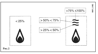

Во время работы котла в зависимости от степени модуляции пламени на дисплее панели управления могут быть показаны 4 различных уровня мощности котла (см. рис.2)

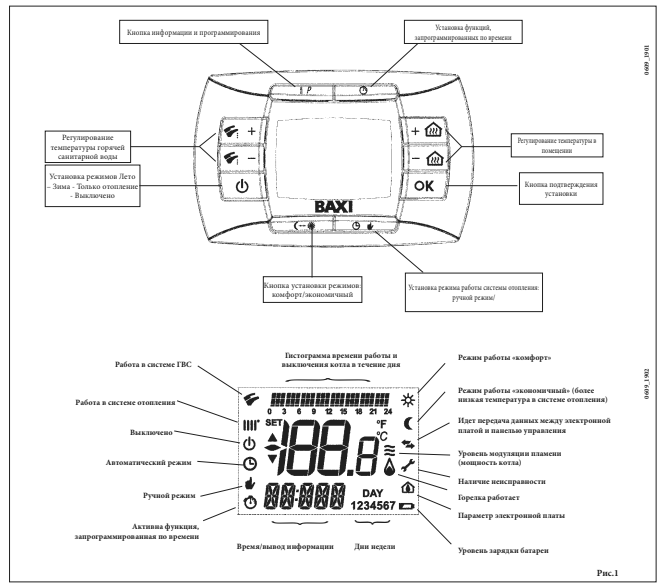

ОПИСАНИЕ КНОПКИ image.png (ЛЕТО – ЗИМА – ТОЛЬКО ОТОПЛЕНИЕ – ВЫКЛЮЧЕНО)
Нажимая эту кнопку, можно установить следующие режимы работы котла:
• ЛЕТО
• ЗИМА
• ТОЛЬКО ОТОПЛЕНИЕ
• ВЫКЛЮЧЕНО
Котел работает только на приготовление горячей воды (функция "защита от замерзания" остается активна)
Котел работает как на отопление, так и на приготовление горячей воды (функция "защита от замерзания" активна)
При работе котла в режиме ТОЛЬКО ОТОПЛЕНИЕ на дисплее появляется символ image.png
Котел работает только на систему отопления ((функция "защита от замерзания" активна
Котел не работает, остается активна только функция "защита от замерзания"
ОПИСАНИЕ КНОПКИ image.png (АВТОМАТИЧЕСКИЙ РЕЖИМ - РУЧНОЙ РЕЖИМ - ВЫКЛЮЧЕНО)
С помощью данной кнопки устанавливают один из режимов работы котла на систему отопления: АВТОМАТИЧЕСКИЙ
РЕЖИМ - РУЧНОЙ РЕЖИМ - ВЫКЛЮЧЕНО.
АВТОМАТИЧЕСКИЙ РЕЖИМ (на дисплее символimage.png )
Эта функция включает суточную программу работы котла на систему отопления. Температура воды на подаче в систему отопления в течение дня зависит от установленной программы (комфортная температура в помещении image.png или пониженная комнатная температура “ image.png ”). SДля установки суточной программы работы котла смотри параграф 3.6.
РУЧНОЙ РЕЖИМ (на дисплее символ image.png )
Эта функция отключает суточную программу работы котла на систему отопления. Температура воды на подаче в систему отопления зависит от значения температуры в помещении, установленного с помощью кнопок /- image.png
ВЫКЛЮЧЕНО (на дисплее символ image.png )
При установке данного режима на дисплее появляется символ image.pngи прекращается работа котла на систему отопления (функция «защита от замерзания» остается активна).
РЕГУЛИРОВАНИЕ КОМНАТНОЙ ТЕМПЕРАТУРЫ И ТЕМПЕРАТУРЫ ГОРЯЧЕЙ САНИТАРНОЙ ВОДЫ
Регулирование температуры в помещении ( image.png ) и температуры горячей санитарной воды (image.png ) осуществляется с помощью кнопок /- (см. рис.1).
Наличие пламени на горелке показано на дисплее символом image.png как описано в параграфе 3.1.
СИСТЕМА ОТОПЛЕНИЯ
Во время работы котла на систему отопления на дисплее (рис.1) появляются символ ( image.png ) и температура в помещении (°C). Во время регулирования температуры в помещении вручную на дисплее появляется надпись “AMB”.
СИСТЕМА ГВС
Во время работы котла на систему ГВС на дисплее (рис.1) появляются символ ( image.png ) и температура в помещении (°C). Во время регулирования температуры горячей санитарной воды вручную на дисплее появляется надпись “HW SP”
При подсоединенном бойлере во время работы котла на систему ГВС на дисплее появляется символ ( image.png ) и температура в помещении (°C).
Съемная панель управления установлена на котле

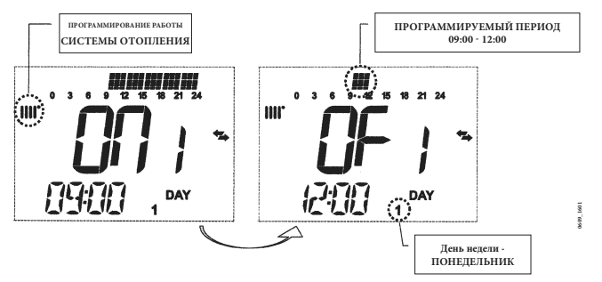

Программирование на отдельные дни
Для того чтобы установить программируемый период, действовать следующим образом:
2) выбрать день недели (1...7), нажав несколько раз кнопки /- image.png
3) нажать кнопку OK;
4) на дисплее появится надпись on 1 и замигают четыре цифры на часах дисплея, как показано на следующем рисунке;
5) действуя кнопками /-image.png установить время включения котла;
6) нажать кнопку OK;
7) на дисплее появится надпись of 1 и замигают четыре цифры на часах дисплея;
8) действуя кнопками /- image.png установить время прекращения работы котла; ) нажать кнопку OK;
10) повторить операции, указанные в пунктах 4 - 9 для следующих 3-х программируемых периодов;
11) нажать кнопку IP для выхода из данной функции.
Если время включения on... совпадает со временем прекращения работы котла of..., данный программируемый период аннулируется, и программа переходит к следующему периоду работы.
(Пример: on1=09:00 - of1=09:00 программа «перепрыгивает» 1 программируемый период работы, продолжая on2...).

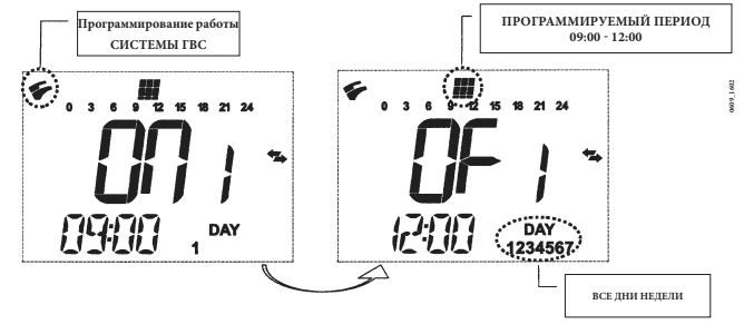

ПОЧАСОВАЯ ПРОГРАММА РАБОТЫ КОТЛА НА СИСТЕМУ ГВС
(только для котлов с внешним бойлером)
Данная функция дает возможность запрограммировать на неделю 4 периода включения и прекращения работы котла на систему ГВС в течение суток (программируемые периоды одинаковы во все дни недели).
Для того чтобы установить программируемый период работы котла на систему ГВС, необходимо действовать следующим образом:
1) Нажать кнопку IP и следом за ней кнопку image.png чтобы войти в функцию программирования (системы отопления и ГВС);
2) выбрать программу работу системы ГВС “HW PR” нажав несколько 0607_1905 раз кнопки /- image.png
3) нажать кнопку OK
4) установить программируемые периоды, в течение которых котел работает на систему ГВС, для этого повторить операции,
описанные в пунктах 4 - 10 параграфа 3.6.1. (заводское значение 06:00 - 23:00).
Рисунок
Для активирования функции программирования на неделю необходимо, чтобы квалифицированный специалист установил параметр “HW PR” = 2, как описано в параграфе 19.1.
