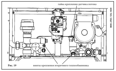

Котел оборудован фильтром для холодной воды, размещенным в гидравлическом блоке. Для его очистки действуйте следующим образом:
• слейте воду из системы ГВС;
• отверните гайку на блоке датчика потока воды (рис.19);
• выньте блок датчика потока воды вместе с фильтром;
• удалите загрязнения.
Очистка фильтра холодной воды
При замене или чистке кольцевых прокладок «О-типа» в гидравлическом блоке не смазывайте их маслом. Смазывайте их только специальными средствами типа «Molykote 111».
