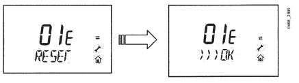

БЛОКИРОВКА
При блокировке котла на дисплее появляются символыimage.png и мигает надпись >>>ОК, которая каждые 2 секунды сменяется надписью .
Неисправность идентифицируется с помощью кода, который высвечивается на дисплее перед буквой Е.
Рисунок
Нажмите кнопку ОК, чтобы перезагрузить электронную плату и перезапустить котел.
На дисплее появляется надпись и следом за ней надпись >>>ОК.
Рисунок
