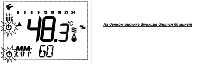

С помощью данной функции временно, на некоторый период времени, отключается почасовая программа работы котла (параграф 3.6). В этой фазе котел работает только на функцию «защита от замерзания», поддерживая минимальное значение
температуры в помещении (заводское значение = 5°С, для изменения см. параграф 4.3. строка “NOFRS”.
Для активации данной функции действовать следующим образом:
• нажать кнопку image.png чтобы войти в функцию “AUTO” (символimage.png );
• нажать кнопку image.pngна дисплее появится надпись MM 60 и замигают символы image.png
Временное выключение котла (программа «каникулы»)
Действуйте кнопками /-image.png для регулирования длительности данной функции, интервал регулирования равен 10 минутам.
Функция может длиться от 10 минут до 45 дней.
При нажатии кнопок image.png сверх значения 90 минут, на дисплее появится надпись НН 02: в этом случае время исчисляется в часах. Интервал охватывает промежуток между 2 и 47 часами.
При нажатии кнопок image.png сверх значения 47 часов, на дисплее появится надпись DD 02: в этом случае время исчисляется в днях. Интервал охватывает промежуток между 2 и 45 днями (интервал регулирования равен 1 дню).
После установки этой функции убедитесь, что не была случайно нажата какая-либо другая кнопка.
Действительно, нажав некоторые из кнопок панели управления, можно ошибочно активировать функцию ручного режима управления (на дисплее мигает символ image.png и функция «Временное выключение котла» будет отключена. В этом случае необходимо повторить процедуру активации функции, как описано в начале этого параграфа.
