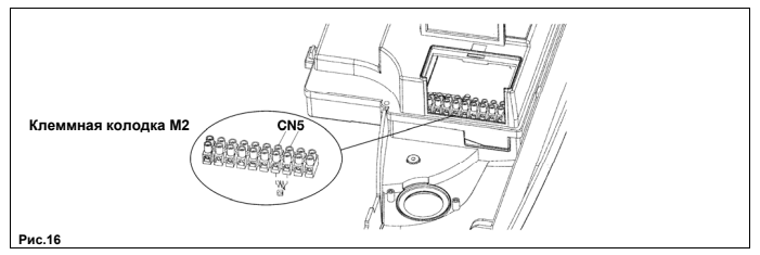

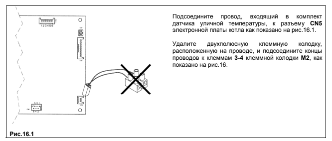

Присоединение датчика уличной температуры
В котле предусмотрена возможность присоединения датчика наружной температуры (поставляется отдельно). Для присоединения руководствуйтесь приведенным ниже рисунком (клеммы 3-4) и инструкцией, прилагаемой к датчику.

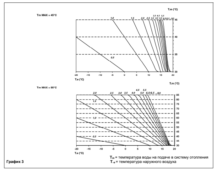

При подсоединенном датчике уличной температуры регулирование температуры на подаче в систему отопления можно осуществлять двумя разными способами.
В случае, когда съемная панель управления установлена на котле (параграф 17.1), регулирование температуры на
подаче в систему отопления зависит от кривой K REG (график 3), которую устанавливают в ручном режиме с
В случае, когда съемная панель управления установлена на стене (параграф 17.2), регулирование температуры на подаче в систему отопления осуществляется автоматически. Электронное управление котла устанавливает в автоматическом режиме климатическую кривую в зависимости от уличной температуры и заданной температуры в помещении (см. параграф 19.1).
Значение температуры на подаче ТМ зависит от значения параметра F16 (параграф 20). Таким образом, максимальная установленная температура может быть 85 или 45°С.
Рисунок
График 3
Tm = температура воды на подаче в систему отопления
T.е = температура наружного воздуха
