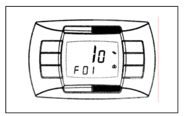

Для установки параметров котла действовать следующим образом:
• нажимать не менее 3 сек кнопку IP;
• нажать и держать нажатой кнопкуimage.png и затем нажатьimage.png см. рисунок сбоку).
Когда функция активна, на дисплее появится надпись «F01» и значение выбранного параметра.
