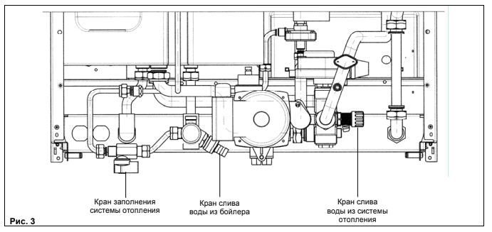

Заполнение системы
Регулярно проверяйте по манометру (рис.3), чтобы давление находилось в пределах от 0,7 до 1,5 бар при холодной системе отопления. При превышении давления откройте сливной клапан. Если давление ниже нормы откройте кран заполнения (рис.3).
Советуем открывать кран очень медленно для облегчения стравливания воздуха.
Необходимо, чтобы во время этой операции котел находился в режиме OFF (Выключено), для этого нажимайте image.png кнопку (см. рис.1).
Котел оборудован гидравлическим прессостатом, который блокирует работу котла при недостатке воды.
Если давление падает часто, пусть ваш котел проверит квалифицированный специалист.
