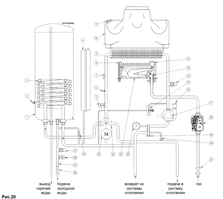

Функциональные схемы
240 i – 280 i
Обозначения:
1 - бойлер (накопительный бак для горячей воды)
2 - датчик температуры бойлера
3 - змеевик бойлера
4 - расширительный бак
5 - кран слива воды из котла
6 - датчик температуры (тип NTC) контура отопления
7 - термостат перегрева
8 - электрод зажигания
9 - первичный теплообменник
10 - дымовой колпак
11 - термостат - датчик тяги
12 - электрод контроля пламени
13 - рампа подачи газа с форсунками
14 - предохранительный гидравлический клапан 3 бар
15 - дифференциальный гидравлический прессостат
16 - автоматический воздухоотводчик
17 - насос с автоматическим воздухоотводчиком
18 - газовый клапан
19 - фильтр на возврате воды
20 - автоматический байпас
21 - газовый кран
22 - манометр
23 - горелка
24 - трехходовой клапан
25 - мотор трехходового клапана
26 - кран заполнения системы отопления 27 - сбросной предохранительный клапан бойлера (8 бар)
28 - кран слива воды из бойлера
29 - ограничитель протока горячей воды
30 - кран на входе холодной воды

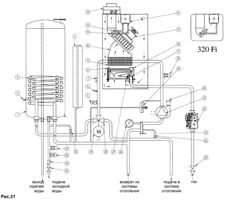

140 Fi - 240 Fi - 280 Fi - 320 Fi
Обозначения:
3 - змеевик бойлера
10 - дымовой колпак
11 - точка замера отрицательного давления
12 - точка замера положительного давления
13 - концентрическая муфта
14 - датчик тяги - пневмореле
15 - вентилятор
16 - электрод контроля пламени
17 - рампа подачи газа с форсунками
18 - предохранительный гидравлический клапан 3 бар
19 - дифференциальный гидравлический прессостат
20 - автоматический воздухоотводчик
21 - насос с автоматическим воздухоотводчиком
22 - газовый клапан
23 - фильтр на возврате воды
24 - автоматический байпас
25 - газовый кран
26 - манометр 27 - горелка
28 - трехходовой клапан
29 - мотор трехходового клапана
30 - кран заполнения системы отопления 31 - сбросной предохранительный клапан бойлера (8 бар)
32 - кран слива воды из бойлера
33 - ограничитель протока горячей воды
34 - кран на входе холодной воды
