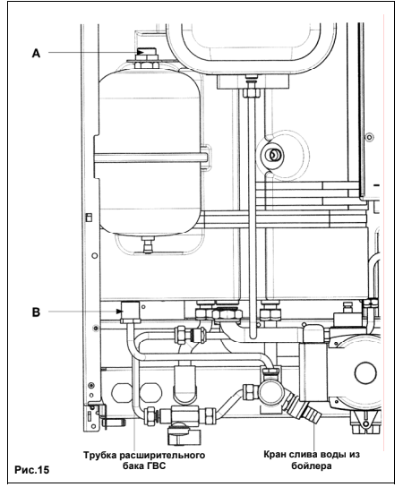

Расширительный бак системы ГВС (заказывается отдельно)
В комплект расширительного бака входят:
- 1 стальной расширительный бак;
- 1 крепление для расширительного бака;
- 1 гибкий шланг;
- 1 трубка ø 8 для подсоединения расширительного бака системы ГВС.
Подсоедините гибкий шланг (входит в комплект поставки) к местам подсоединений А и В как показано на Рис.15.
