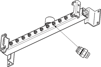

Рампа подачи газа с форсунками (инжекторами)

 Б) Замена форсунок (инжекторов): выполните замену форсунок на газовой рампе. Размер форсунок приведен в таблице.

При установке форсунок на газовую рампу необходимо использовать прокладки (прилагаются к форсункам).
