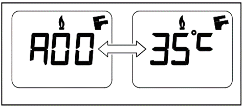

Удерживайте нажатой клавишу со знаком «i» image.png не менее 6 сек, на экране появится информация о текущей работе котла.
Если функция INFO активна, на экране будут отображаться поочередно температура воды подачи котла и А00.
Для прокрутки информации с параметрами на экране нажимайте клавиши «плюс» или «минус» с обозначением крана  image.pngimage.png.
Данная функция доступна в течение 3 мин. без каких-либо манипуляций.
Для досрочного выхода из функции удерживайте нажатой клавишу со знаком «i» image.png  не менее 5 сек. или выключите котел.
