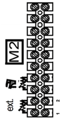

Для одноконтурных моделей:
·  Снимите крышку передней панели котла для доступа к электронной плате, как описано в разделе “Подключение источника питания”.
·         Подсоедините датчик температуры наружного воздуха к контактам 1 и 2 клеммной колодки M2.

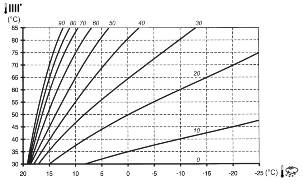

·  После того как датчик температуры наружного воздуха подключен, для выбора требуемой кривой регулировки климата “Kt” из предложенных (0...90) нажимайте клавиши «плюс» или «минус» с обозначением радиатора image.pngimage.png (значение кривой “Kt” по умолчанию равно 0).
