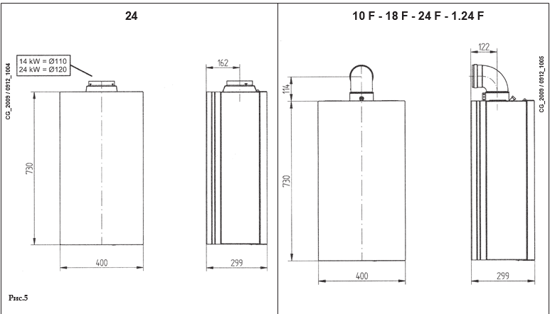

Габаритные размеры котла
Модель ECO4s
24 F
1.24 F
18 F
10 F
24
Габариты
высота
мм
730
730
730
730
730
ширина
мм
400
400
400
400
400
глубина
мм
299
299
299
299
299

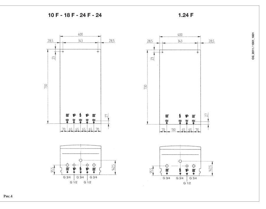

Наружная резьба G"3/4 подача воды в систему отопления
Наружная резьба G"3/4 возврат воды из системы отопления
Наружная резьба G"1/2 выход горячей бытовой воды
Наружная резьба G"1/2 вход холодной воды от системы
водоснабжения
Наружная резьба G"3/4 подача газа
