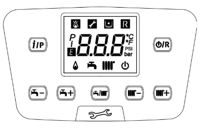

Описание КНОПОК
Регулирование температуры ГВС
(кнопка для увеличения температуры и кнопка – для уменьшения)
Регулирование температуры отопительной воды
Информация о работе котла
Режим работы:
ГВС - ГВС и Отопление - Только отопление
Выключить – Перегрузить – Выйти из меню/функции
Панель котла
Описание СИМВОЛОВ
Выключено: отопление и ГВС отключены
(активна только функция защиты от замерзания)
Горелка включена
Аномалия, мешающая розжигу горелки
Работа в режиме ГВС
Низкое давление воды в котле/системе
Работа в режиме отопления
Необходимо вмешательство сервисного центра
Меню программирования
Перезапуск котла вручную (кнопка image.png)
Меню информации о котле
Наличие неисправности
Установленные единицы измерения (SI/US)
