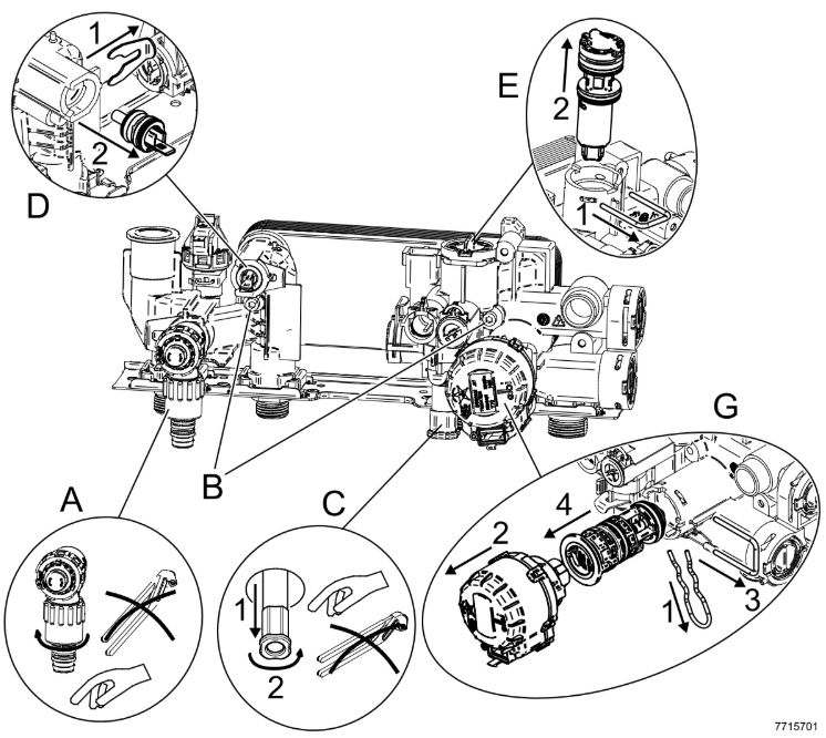

Фильтр ГВС расположен внутри разборного катриджа и находится на входе холодной воды (Е) (смотреть рисунок). Для очистки фильтра выполнить следующие операции:
Чистка фильтров
  • отключить питание котла;
  • закрыть входной кран холодной воды;
  • убрать фиксирующую клипсу (1-Е) фильтра, как показано на рисунке и вытащить катридж (2-E) с находящимся внутри фильтром, делая это аккуратно, без чрезмерных усилий;
  • очистить фильтр от возможных отложений и мусора;
  • поместить фильтр в катридж и вставить его обратно на своё место, зафиксировав его клипсой.
Советуем также очистить от накипи и отложений место расположения температурного датчика контура ГВС (D).
