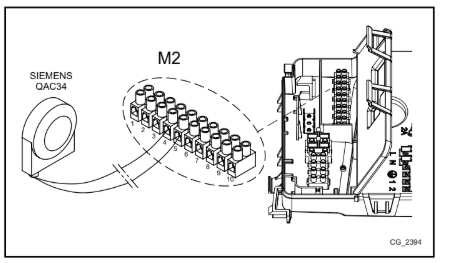

ДАТЧИК УЛИЧНОЙ ТЕМПЕРАТУРЫ
Подключение датчика выполняется в соответствии с приведенным рядом рисунком (клеммы 4-5) и с инструкциями к датчику.

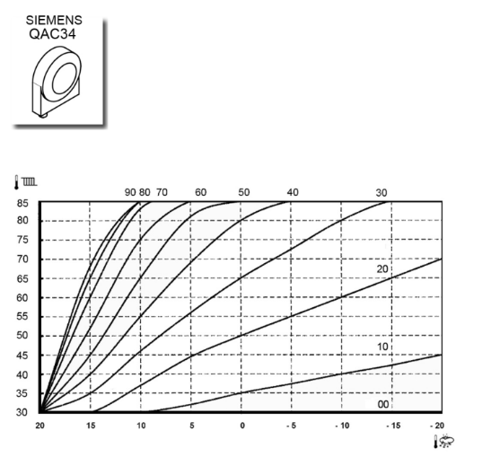

УСТАНОВКА КЛИМАТИЧЕСКОЙ КРИВОЙ "Kt"
Когда к котлу подключен датчик уличной температуры, электронная плата регулирует температуру воды на подаче в зависимости от заданного коэффициента Kt.
При помощи кнопок image.png выберите нужную кривую (от 00 до 90), используя график.
График
Обозначение на графике
Температура подачи
Уличная температура
Установка климатической кривой "Kt"
