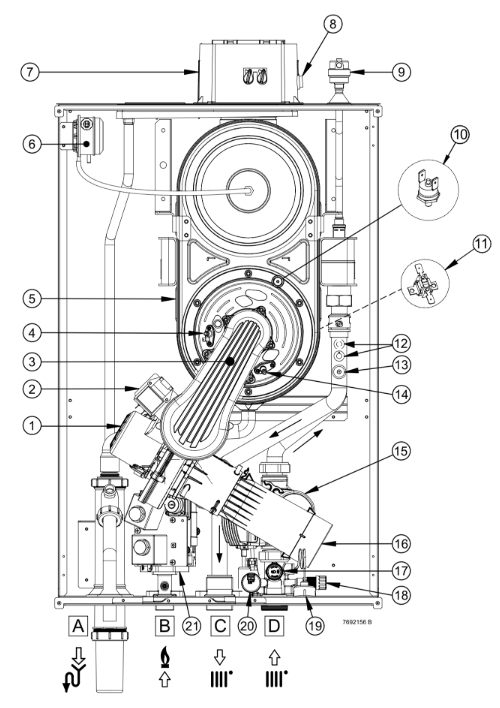

Насос котла
Насос котла (13 - “SECTION” A) – модулирующего типа и обеспечивает циркуляцию воды между котлом и гидравлическим разделителем (гидравлические характеристики приведены на графиках в приложении “SECTION” E). Циркуляция воды в установке обеспечивается соответствующими насосами (см. раздел 11.2.3).
Эскиз котла
Убедитесь, что поток циркулирующей воды в котле не меньше, чем значение, указанное в следующей таблице:
