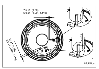

Проверка горелки
Горелка не нуждается в чистке.
• Проверьте горелку на наличие повреждений. При необходимости замените ее.
• Проверьте положение датчика пламени.
• Проверьте, что расстояние электрода розжига соответствует допускам, указанным на рисунке.
• Убедитесь что изоляционная панель фланца горелки не имеет повреждений. При обнаружении повреждений произведите замену.
РАСПОЛОЖЕНИЕ ЭЛЕКТРОДОВ
a Электрод-детектор пламени
b Электрод розжига
c Горелка
d Изолирующая поверхность
