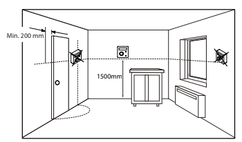

Для подключения термостата температуры помещения следуйте нижеописанным инструкциям:
• отключите котел от электропитания;
• откройте клеммную панель M1;
• удалите перемычку с головок контактов 1-2 и подключите проводки Термостата температуры в помещении;
• подключите котел к электросети и убедитесь, что термостат температуры в помещении работает корректно.
