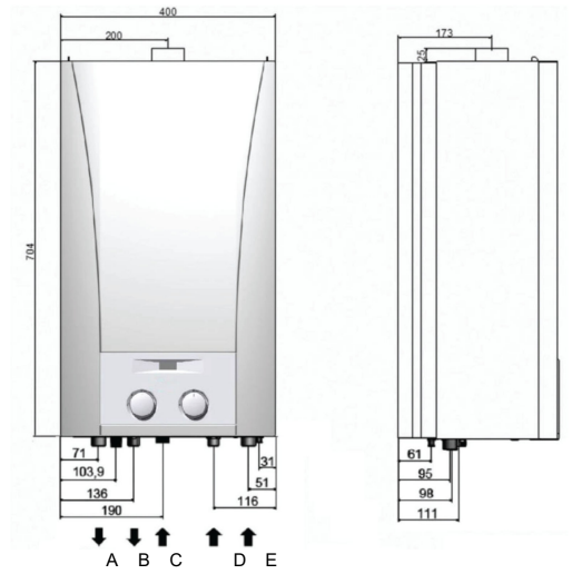

Габаритные размеры котла
Габаритные размеры котлов серии ECO Classic
Легенда к габаритным размерам котлов серии ECO Classic
A
3/4'' подача в систему отопления
B
1/2'' выход горячей воды
C
3/4'' подача газа в котел
D
1/2'' подача холодной воды
E
3/4'' возврат из системы
