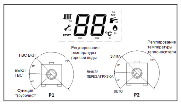

Режим «ВЫКЛ/ПЕРЕЗАГРУЗКА» («OFF/RESET»)
В этом режиме все сигналы от потребителей тепла игнорируются, за исключением функции защиты системы от замерзания.

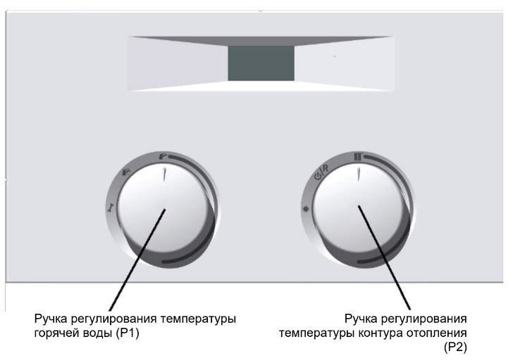

Когда ручка регулирования Р2 переводится в положении «ВЫКЛ/ПЕРЕЗАГРУЗКА», котел выключается (на дисплее отображаются два прочерка «- -»). При сохранении подачи электропитания система защиты от замерзания остается включенной и активной.
Когда на дисплее отображаются два прочерка «- -», возможна работа с меню настроек и меню информации (см. далее).
