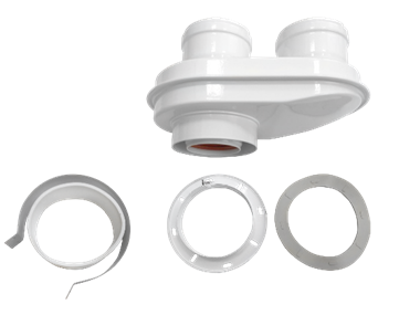

При помощи разделительного комплекта возможно также использование раздельных труб для притока воздуха и отвода продуктов сгорания. Подробные инструкции об установке раздельных труб смотри в руководствах, прилагаемых к данным аксессуарам
Универсальный адаптер для подключения раздельных труб Код: MT71413621

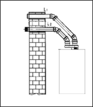

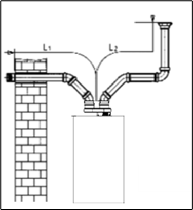

Вариант раздельного дымохода 1
Вариант раздельного дымохода 2
Длина дымохода
(L1 L2)max=15 м
