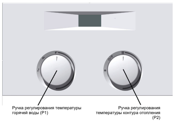

Регулирование температуры подачи теплоносителя
Установка температуры в системе отопления в заданном диапазоне производится при помощи ручки регулирования температуры контура отопления P2. При вращении ручки Р2 в направлении по часовой стрелке значение увеличивается. При использовании ручки P2 изменение температуры отображается на жидкокристаллическом дисплее в мигающем режиме с шагом изменения 1°C. Через несколько секунд после установки ручки Р2 в выбранном положении выполняется сохранение заданного значения, а на жидкокристаллическом дисплее снова отображается режим работы котла.
Регулирование температуры подачи горячей воды (ГВС)
Установка температуры в системе горячего водоснабжения (ГВС) производится при помощи ручки регулирования температуры контура отопления P1.
При вращении ручки регулирования Р1 в направлении по часовой стрелке значение увеличивается.
При использовании ручки регулирования P1 изменение температуры отображается на жидкокристаллическом дисплее в мигающем режиме с шагом изменения 1°C.
Через несколько секунд после установки ручки Р1 в выбранном положении выполняется сохранение заданного значения, а на жидкокристаллическом дисплее снова отображается режим работы котла.

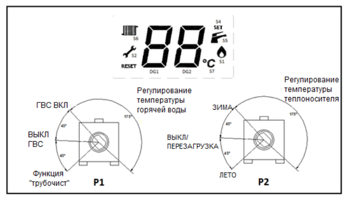

Режим «ВЫКЛ/ПЕРЕЗАГРУЗКА» («OFF/RESET»)
В этом режиме все сигналы от потребителей тепла игнорируются, за исключением функции защиты системы от замерзания.
Когда ручка регулирования Р2 переводится в положении «ВЫКЛ/ПЕРЕЗАГРУЗКА», котел выключается (на дисплее отображаются два прочерка «- -»). При сохранении подачи электропитания система защиты от замерзания остается включенной и активной.
Когда на дисплее отображаются два прочерка «- -», возможна работа с меню настроек и меню информации (см. далее).
При выключении электропитания выполняется остановка всех функций.
Режим отображения ошибок
В случае обнаружения неисправности котел переходит в режим отображения ошибок.
На дисплее отображается код ошибки (перегрев, блокировка, неисправность датчиков и т.п.).
Режим «ЛЕТО»
В этом режиме котел работает только на приготовление горячей воды (функция «защита от замерзания» остается активной). На дисплее отображается текущее значение температуры горячей воды и символ крана image.png. При наличии запроса на приготовление горячей воды символ крана  image.png мигает.
Режим «ЗИМА»
В этом режиме котел работает на нагрев системы отопления и на приготовление горячей воды. На дисплее отображаются символы крана и радиатора  image.png image.png. При наличии запроса на нагрев системы отопления на дисплее мигает символ радиатора image.png и отображается текущее значение температуры отопления, а при наличии запроса на приготовление горячей воды на дисплее мигает символ крана image.png и отображается текущее значение температуры горячей воды.
