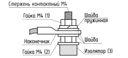

13.4. При замене блок ТЭН присоединение фазных проводов к выводам блок ТЭН производить согласно Рис.8. Сечение кабеля указано в таблице 10.
• Провод нейтрали N подключить на перемычку блока ТЭН.
Внимание! При закручивании гайки М4 (1) во избежание короткого замыкания, при повреждении изоляции (3) и последующего выхода из строя блока ТЭН необходимо зафиксировать (рожковым) гаечным ключом гайку М4 (2). Затяжку гайки М4 (1) производить с усилием 1,8 Нм.
Рис.8 Присоединение проводов к выводам блок ТЭН

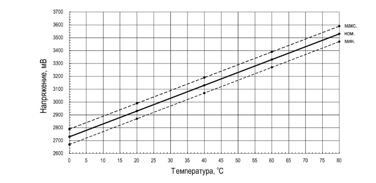

13.6. Проверка датчиков температуры.
Датчики температуры можно проверить путем измерения напряжения на них, зависящего от температуры окружающей среды (см. рис.9).
Если появляется значительная разница между измеренными величинам их напряжения и величинами графика, следует:
- Откорректировать показания датчиков в меню «Общие настройки» подменю «Коррекция датчиков»;
- Если коррекция не помогла, необходимо заменить датчик на исправный.
Внимание! При проведении проверки необходимо использовать только исправные и поверенные измерительные приборы
Рис.9 Напряжение на датчике в зависимости от температуры
