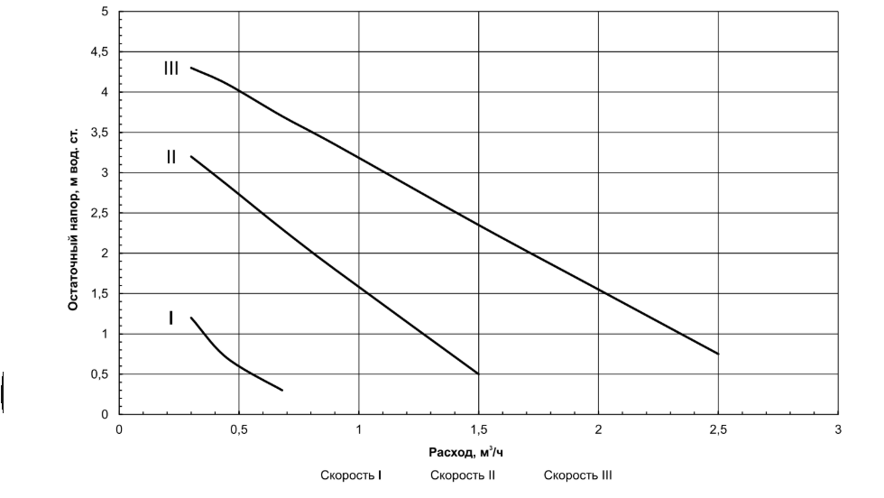

*Напорные характеристики циркуляционного насоса приведены на рисунке 10.
