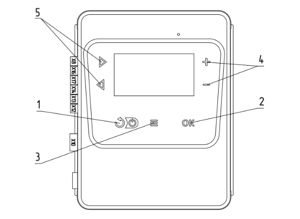

Описание органов управления

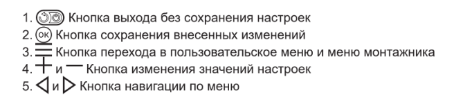

7.1. Функциональные клавиши контроллера
Рис.16 Внешний вид контролера «X-line 100E»

Контроллер имеет три основных меню
• меню пользователя;
• меню монтажника;
• меню сервисного инженера.
Функционал каждого меню описан в соответствующих разделах.

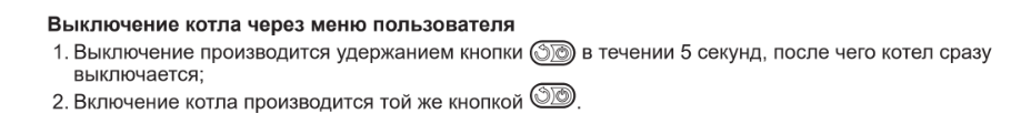

7.2. Включение/выключение котла
Внимание! При выключении котла данным способом, котел продолжает находиться под напряжением.
При выключении котла происходят следующие действия
• поочередно отключаются ступени мощности;
• экран котла отключается для сохранения ресурса;
• мощность котла устанавливается на значение «0»;
• отключается насос через время задержки отключения циркуляционного насоса;
• отключается переключающий трехходовой клапан приоритета бойлера ГВС;
• загорится пиктограмма OFF.
